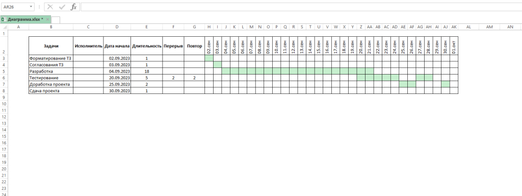

  1. Таблица с исходными данными
Предварительно нужно создать таблицу с информацией по проекту. В ней указываются этапы проекта, даты начала и завершения, а также их длительность. Для расчета длительности можно воспользоваться формулой: дата завершения - дата начала. Если какой-то этап повторяется, добавьте еще два столбца: один с количеством дней перерыва, а второй — с длительностью повтора. Если повторений планируется несколько, убедитесь, что создали колонки для каждого. Также важно, чтобы у столбца с названием этапов не было названия, иначе Excel построит диаграмму неправильно.

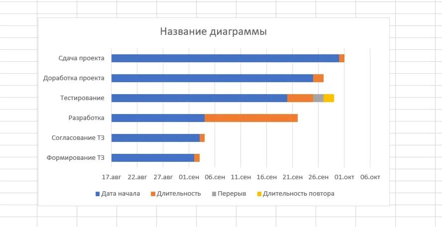

  1. Создание линейчатой диаграммы
Далее выделите таблицу. Нам потребуются колонки с этапами, датой начала, длительностью, перерывом и длительностью повтора. Для этого сначала выделите столбцы с этапами и датой начала, затем зажмите Ctrl и выделите остальные колонки. Перейдите на вкладку «**Вставка» **и нажмите на «Рекомендуемые диаграммы».
Создание линейчатой диаграммы в Excel
В открывшемся окне перейдите на вкладку «Все диаграммы». Нам потребуется линейчатая диаграмма с накоплением.
Линейчатая диаграмма в Excel
В итоге получится такая диаграмма. Теперь можно переходить к ее редактированию.
Редактирование диаграммы ганта

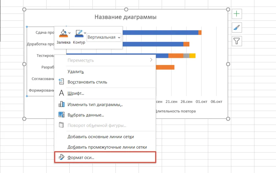

Измените порядок этапов
Выделите название этапов, кликните правой кнопкой мыши, в открывшемся меню выберите «Формат оси».
Форматирование диаграммы
На панели инструментов во вкладке «Параметры оси» установите галочки напротив «В максимальной категории» и «Обратный порядок категорий». Теперь последовательность этапов стала правильной, а подписи с датами находятся внизу.
Окно формата оси в Excel
